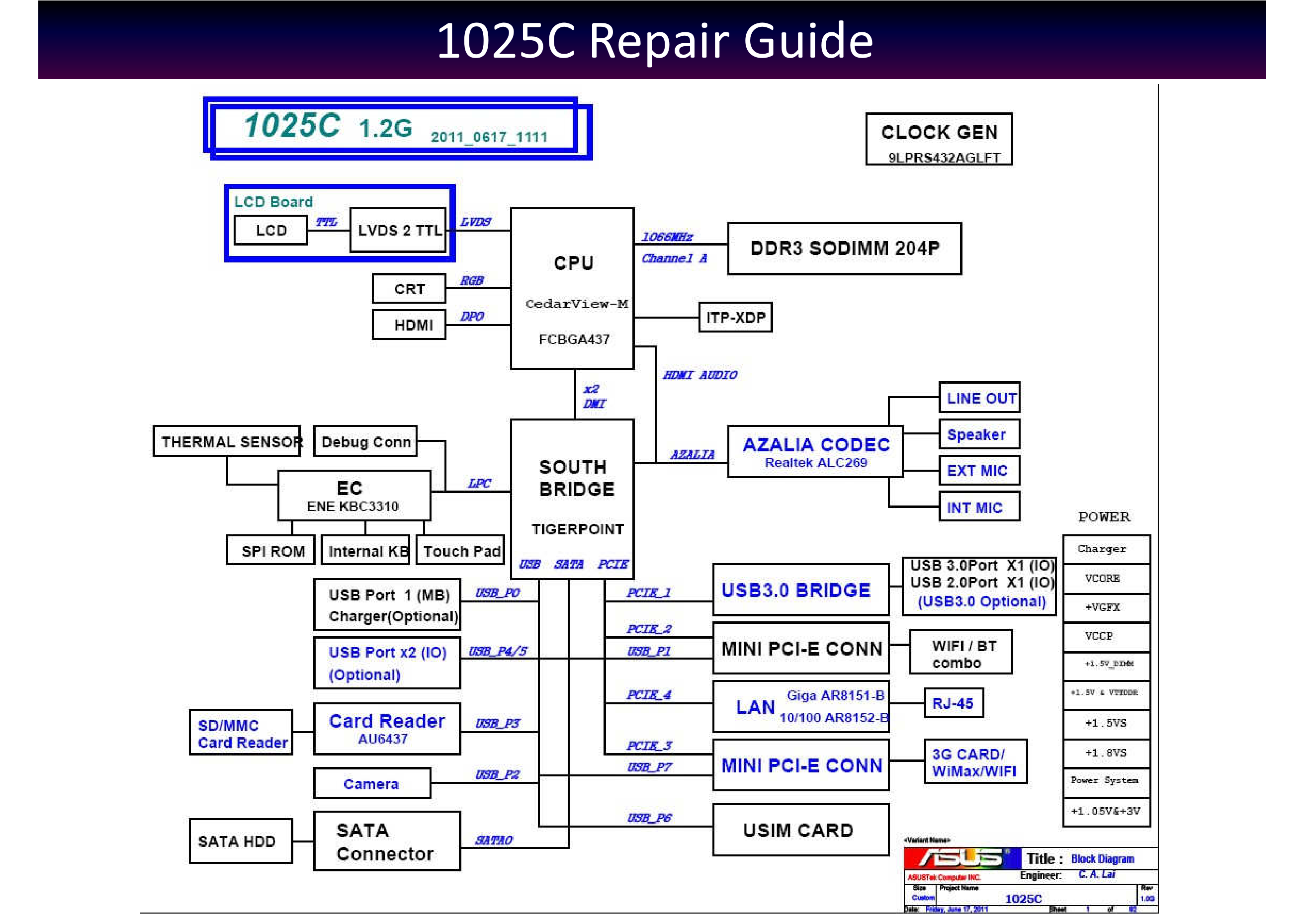

Asus Eee PC 1025C - Repair Guide 2017-01-24
Схема ноутбука Asus Eee PC 1025C - Repair Guide

    тоже не полная схема да еще и чарджер не от этой схемы там стоит bq24725
  5. TopicStarter Overlay
    Схемы могут отличаться по REVISION, в схеме Rev: 1,2G (1,0G).
    В вашей плате возможно Rev: 1,3G, отсюда и разная комплектация.

    держу плату в руках, 1025С rev.1.2g
    чарджер bq24725
