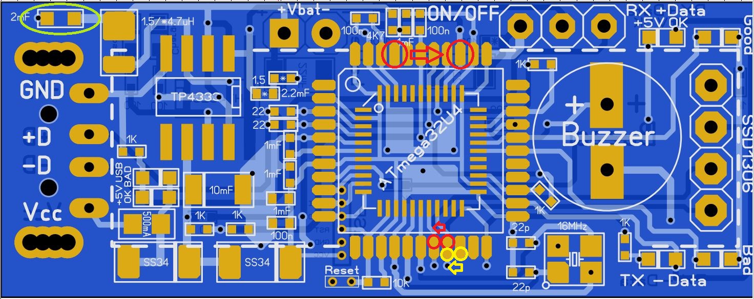

    Исправлены ошибки в разводке платы:
    1. контроль батареи перекинут с 41 на 39 (согласно схемы)
    2. сигналы SDA и SCL с 20-19 на 19-18 (согласно схемы)
    При использовании TP4333 надо ставить диод, т.к. микросхема при подсоединении к USB переходит на заряд аккумулятора и не выдает 5 вольт, так же для нагрузки микросхемы, что бы она не уходила в дежурный режим введен 100 Ом резистор. Для правильной работы микросхемы на дросселе от АКБ надо ставить конденсатор 2 мкФ.
    Прошивке изменений нет.
    Добавлена схема с микросхемами TPS4057 и TVL61220, отдельно зарядка и повышающий преобразователь., разведена плата.
    Увеличены резисторы в цепи светодиодов до 1 КОм, так как очень ярко светят.
