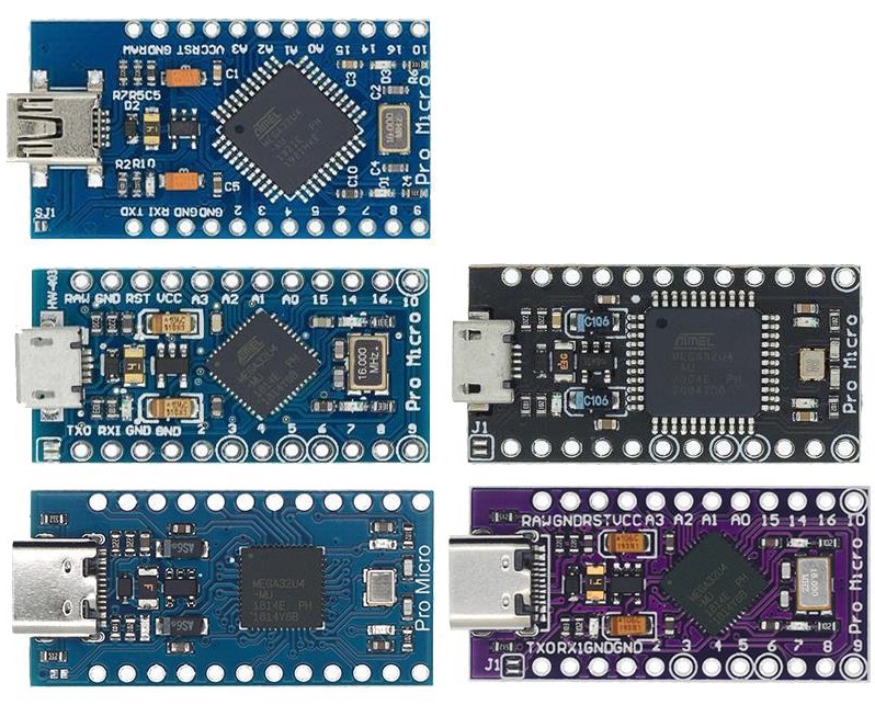

    Варианты Arduino PRO micro

    Прошивка без переделок Arduino PRO micro (Tester_INI_PRO_Micro.hex) 3 в 1 (только проверка инициализации):
    - использование (без доработки) распаянных на плате светодиодов
    - добавить бипер
    - добавить бипер и светодиоды

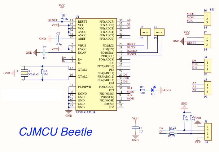

    Прошивка для Arduino Beetle на ATMEGA32U4 (Tester_INI_Beetle_buz_pasive.hex с пассивным бузером и Tester_INI_Beetle_buz_activ.hex с пассивным бузером) 3 в 1 (только проверка инициализации):
    - использование (без доработки) распаянного на плате светодиода
    - добавить бипер

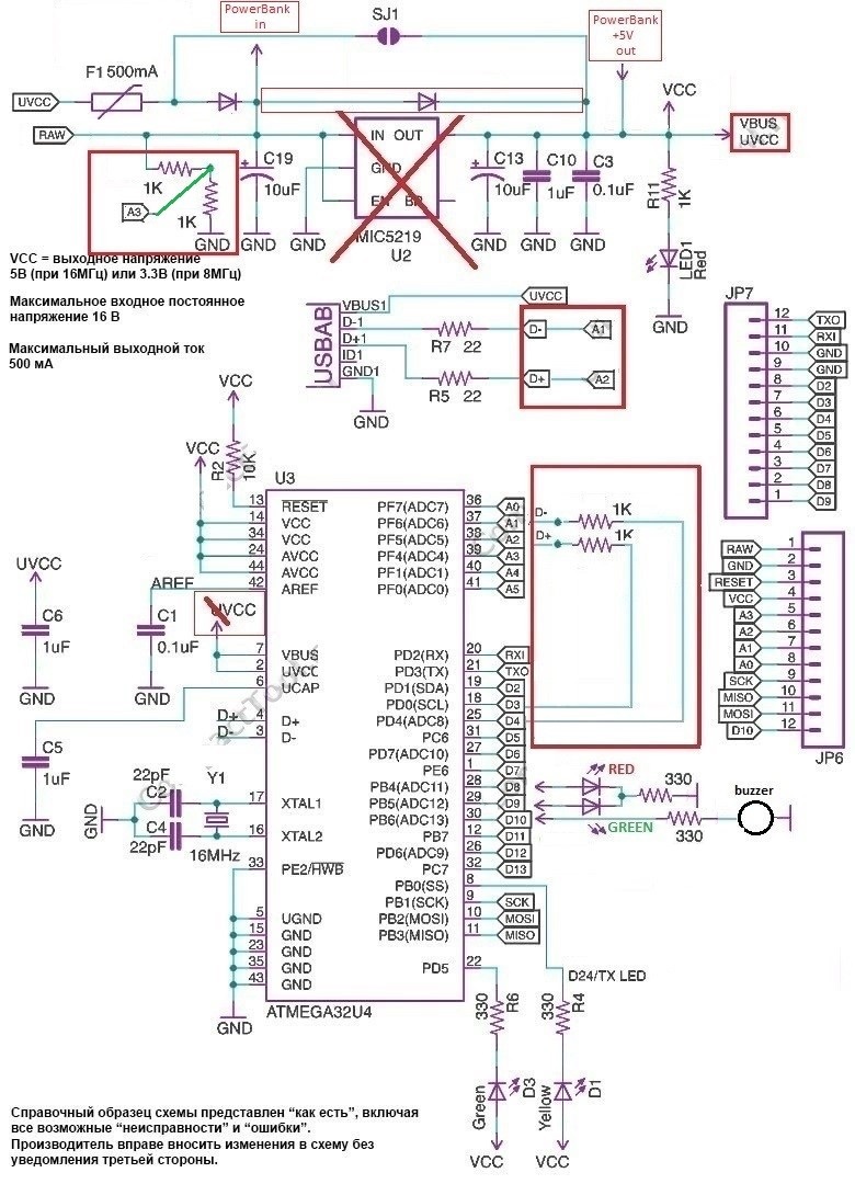

    PS: у кого старая версия, надо убрать перемычку D5 - A2
    вот так должно быть
    Проверяйте перемычку J1, она должна быть разомкнута (благодарочка fusionsg)

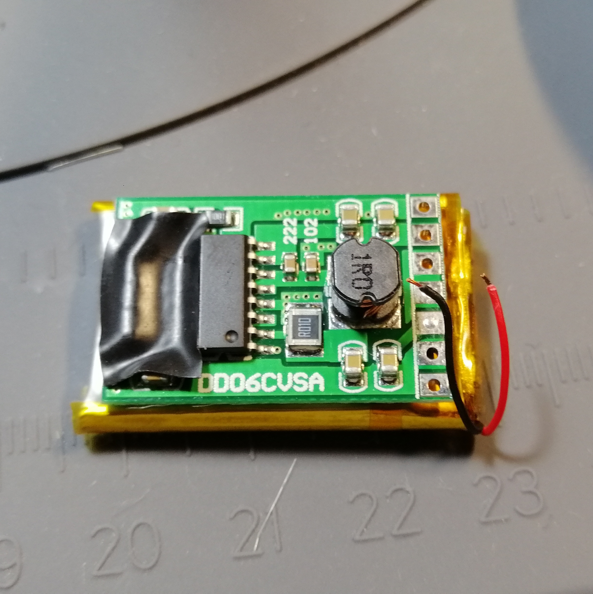

    Плата Power банка
    и еще
    Добавил 3 платы (46mm x 18 mm) под ATmega 32U4 в формате корпуса TQFP44 и QFN44 и универсальную под оба корпуса, добавил перемычку или переключатель для отключения тестера, а так же для зарядки АКБ без работы тестера.
    Добавил надписи номиналов.
