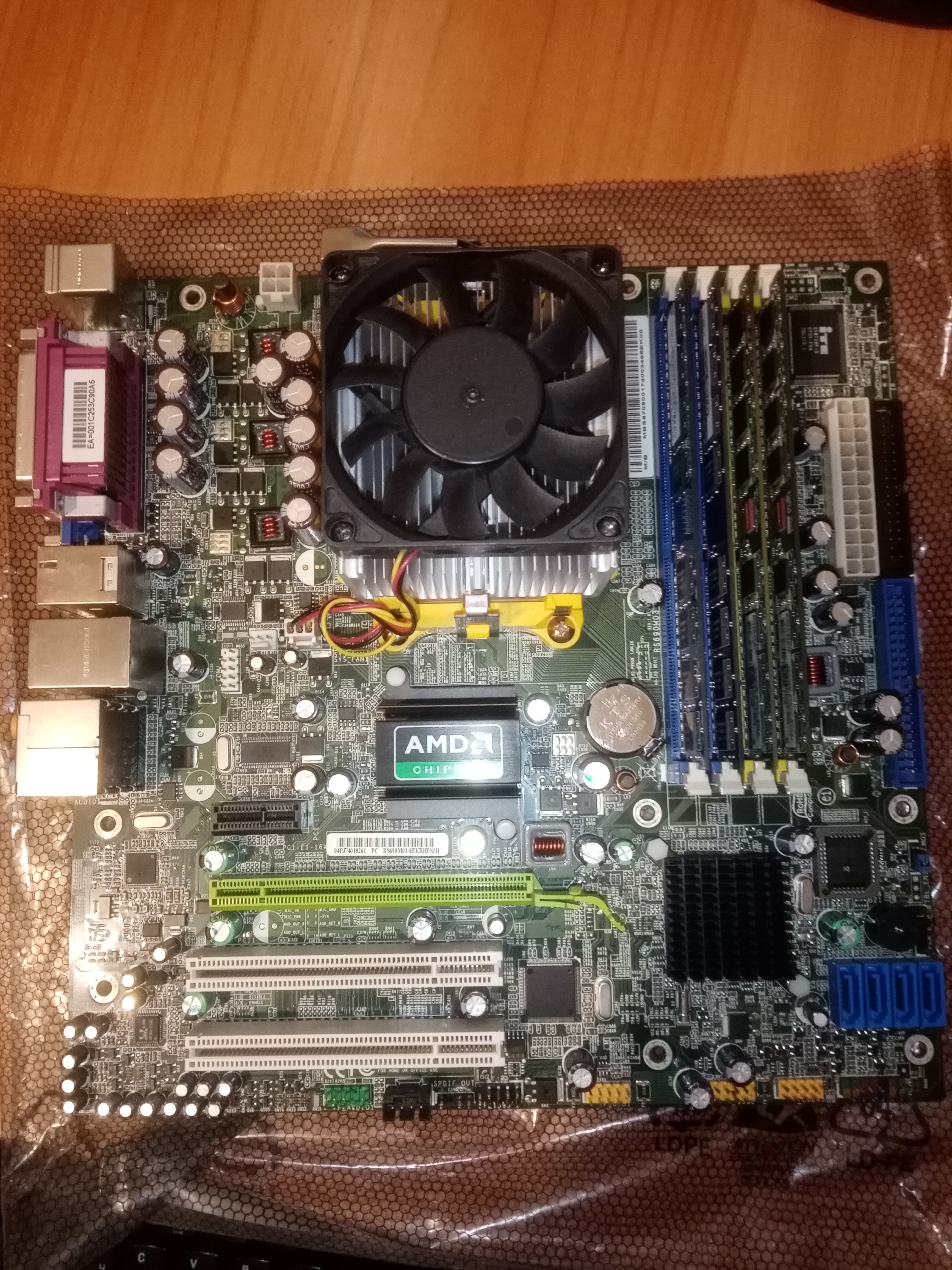

    Дела давно минувших дней, но .. может кому попадётся на время пересидеть данный раритет. Посему предлагаю свой мод на основе биос R02B3. Где: разблокированы в отличии от убогого стокового биоса дополнительные опции для настройки , все что только можно было (в том числе и режим SATA AHCI + добавлен вырезанный модуль ), удалены родные и добавлены: Agesa 3.7.1.0 и микрокоды ( взяты от платы gigabayte на логике RS740) . По сути должны работать процы AM3 до 95 ватт, в.т.ч 6-ядерные, но проверил только на том что было в наличии Sempron145, определяется и работает правильно ! Прошиваю FLASHROMом из под DOS. Шьёт или нет данный мод AWDFLASH - не проверял. Всем добра ! IMG_20231015_190934.jpg IMG_20231015_191014.jpg IMG_20231015_191023.jpg
