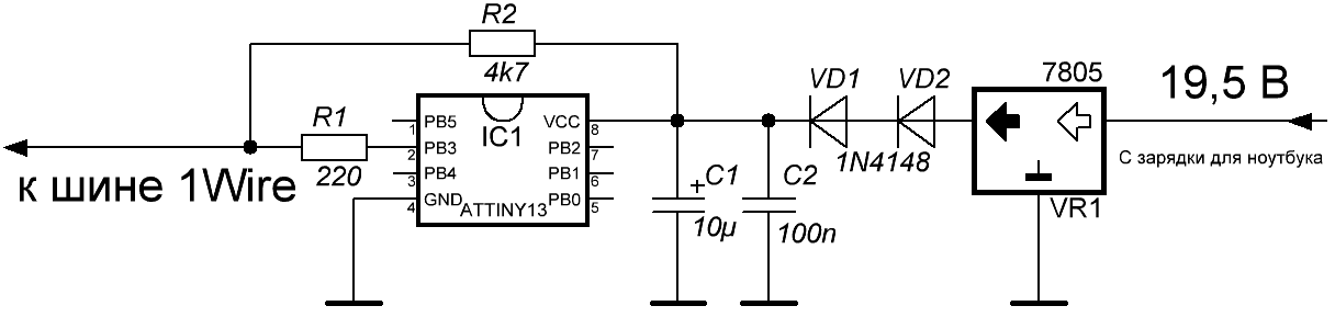

Эмулятор Dallas DS2501 для зарядки ноутбука DELL Схема + прошивки 2018-11-15
Эмулятор Dallas DS2501 для зарядки ноутбука DELL на attiny13 на 90W и 130W Схема + прошивки
    Схема + прошивки
