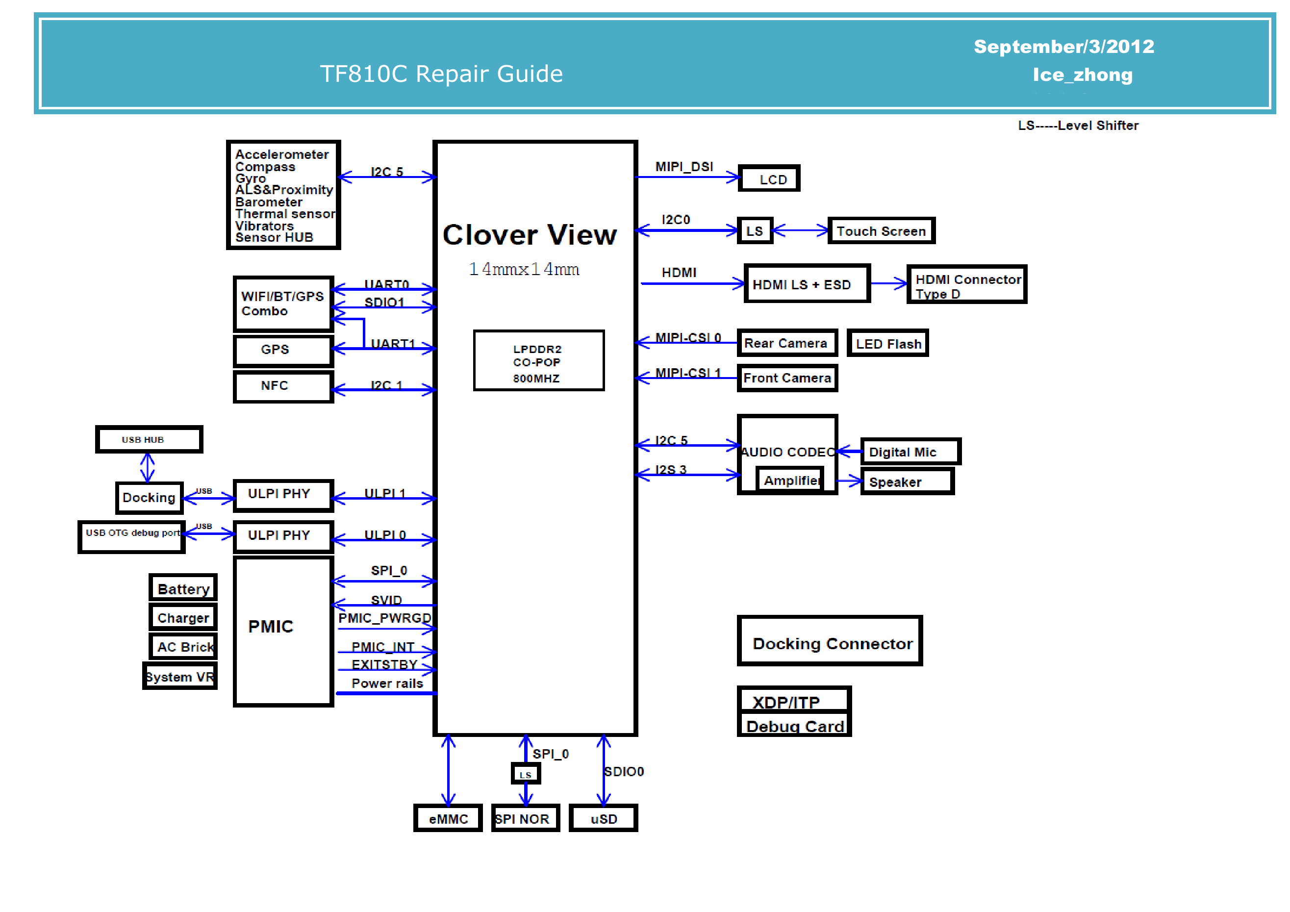

Схема Asus VivoTab TF810C - Repair Guide 2017-05-20
    Repair Guide
    Asus VivoTab TF810C
